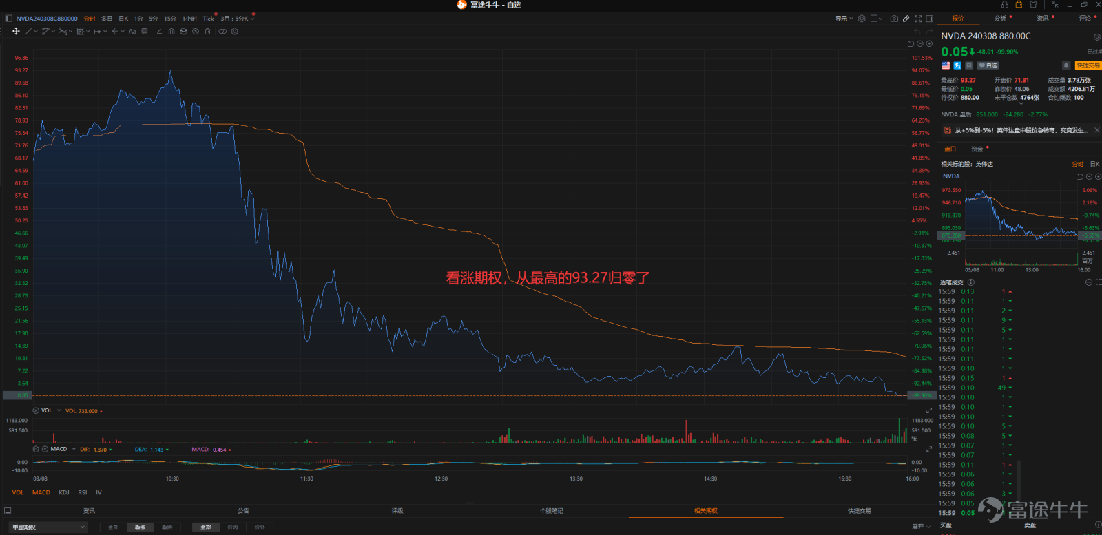

标的880的看涨期权,从最高93.27,跌到了最低0.05(归零了)

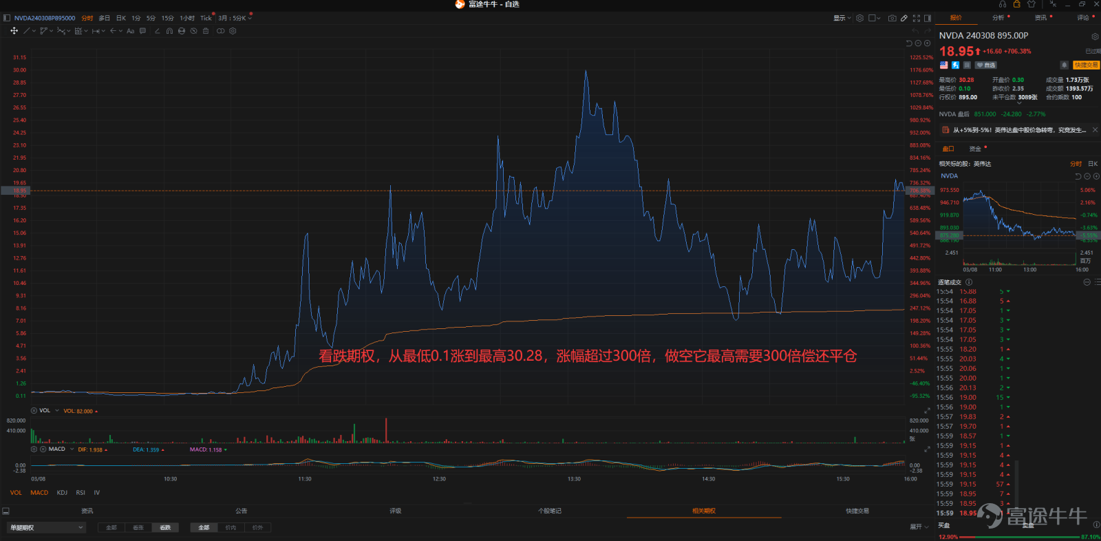

标的895的put看跌期权,从最低0.1,涨到了最高30.28 300倍

空的时候,0.1,1万美金空的数量是1000张(0.1*100*1000=10000)
895的put,从0.1涨到了30.28,超过300倍,也就是说,空1万美金,在价格最高时,平仓需要300万美金……

买了880以上的call的人,call下跌,拉低成本最好的办法就是加仓……880的call,从93开始下跌,以为到50的时候是底了吧?不断加仓,到30的时候又以为是底了,但没想到的是归零了。

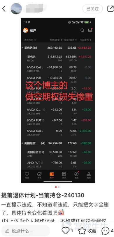

[color=var(--h1-color)]某书上,也有只做卖方,空call和空put同时做的,比如这位:
[color=var(--h1-color)]我给他算过,他花了2400的权利金空了call,到后面平仓时,需要远超12万美金,据我跟他交流,他亏损5万刀平仓了,而剩下的空put,在下跌时,同样被收割,即使没被收割,那点权利金也远远无法弥补收益……

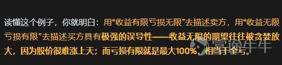

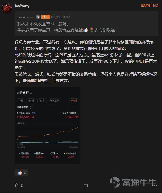

以上,都是想空期权而赚权利金的血淋淋的案例,最多赚100%,损失无限大(极端情况下会倒欠券商的钱,因为系统都来不及平仓)。这样的案例很多,之前还有一个做空特斯拉期权的超专业博主,设定的是假设180-220之间,横盘的情况的策略。当时我就指出,如果低于180,这套机制就不行了,他当时的分析如下:@batwoman ID:30246702(当前无法找到该用户)
[color=var(--h1-color)]而我当时明确指出:
[color=var(--h1-color)]所以,我从不做空期权。

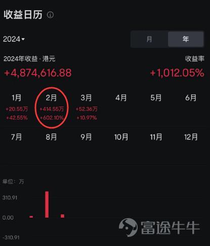

[color=var(--h1-color)]而做买方:如果买了put,适当的底部买入,适当高点卖出,最高获得300倍以上的收益……
确实看到有人4万美金的put,获得了400万的收益,我也眼红……
[color=var(--h1-color)]比如这位:
