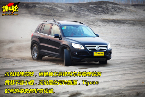

  加速时可以感到明显的抬头现象,在开起来以后悬挂偏软的感觉依然明显。经过沟沟坎坎时表现的很柔和,没有颠腾的感觉,但与完全去除路感,晃晃悠悠的舒适悬挂不同,车内还是能够比较明显的感受到路面的变化的。方向盘助力的处理上稍稍偏重一些,转角适当加大与高尔夫相似,但没有影响到车辆的指向性。虽然悬挂偏软,转向的时候凭借多连杆结构的优势,侧倾控制的较好,TIGUAN对驾驶员指令的执行仍旧颇为准确。
