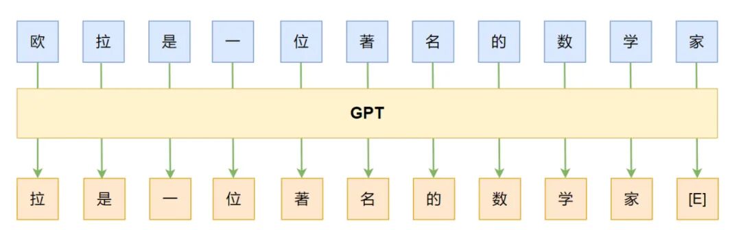

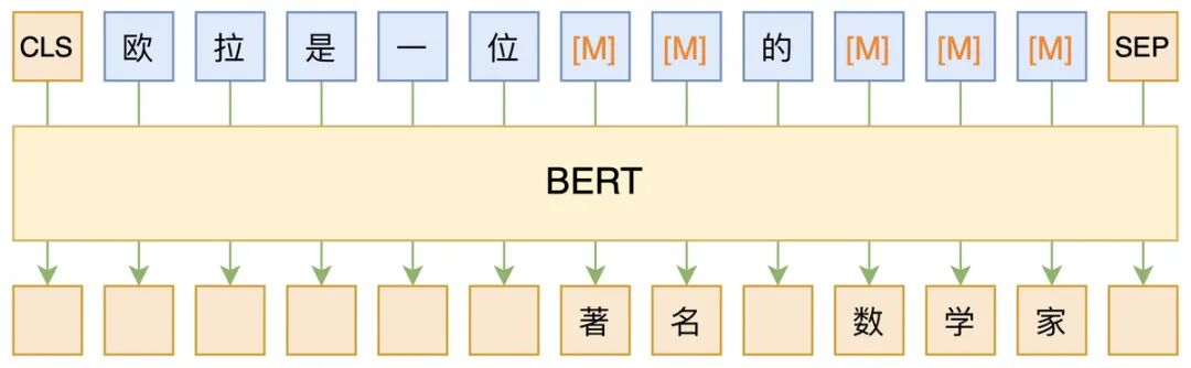

BERT: 双向,autoencoding,MLM,encoder
GPT:left-to-right, autoregressive, LM, decoder

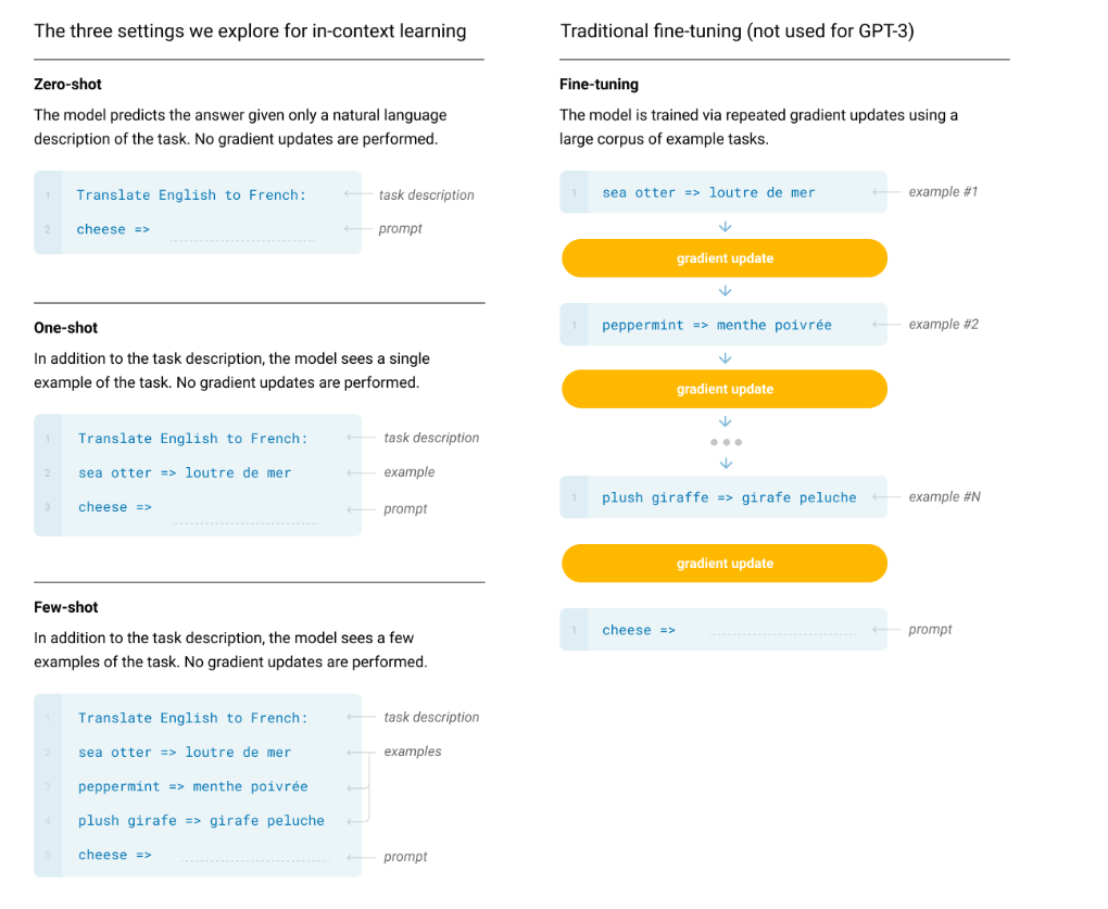

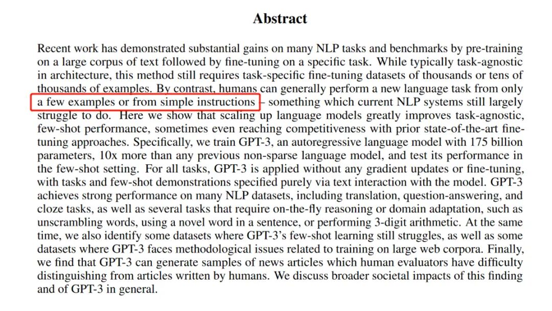

随着NLP进入BERT时代后,pretrain + fine tune 这种方式可以解决大量的NLP 任务,但是他依然有很多限制:1.每个任务都需要大量的标注数据,这大大限制了模型的应用。此外,还有大量不好收集标注数据的任务存在;2.虽然pretrain 阶段模型吸收了大量知识,但是fine-tuned 后模型又被“缩”到一个很窄的任务相关的分布上,这也导致了一些问题,比如在OOD(out-of-distribution) 上表现不好;3.如果参考人类的话,人类通常不需要在大量的标注数据上学习后才能做任务,而只需要你明确告知你想让他干嘛(比如:将所给单词翻译为英语:红色->)或者给他几个例子(比如:蓝色->blue,绿色->green,红色->),之后便能处理新的任务了。而我们的一个终极目标就是希望模型能像人这样,灵活的学习如何帮助我们完成工作。一个可能的方向就是元学习(meta-learning):学习如何学习。而在LM语境下,即我们希望LM 在训练的时候能获得大量的技能和模式识别的能力,而在预测的时候能快速将技能迁移到新任务或者识别出新任务的要求。为了解决这个问题,一个显现出一定有效性的方法就是”in-context learning”:用指令(instruction)或者少量示例(demonstrations)组成预训练语言模型的输入,期望模型生成的内容可以完成对应的任务。根据提供多少个示例,又可以分为zero-shot, one-shot, few-shot。
虽然in-context learning 被证明具有一定的有效性,但是其结果相比fine-tuing 还有一定的距离。而随着预训练语言模型(PTM)的扩大(scaling up),对应的在下游task 上的表现也在逐步上升,所以OpenAI就猜想:PTM的进一步scaling up,对应的in-context learning 的能力也会进一步提升。于是他们做了GPT-3 系列模型,最大的为GPT-3 175B。
最终的模型效果简单总结一下:一些任务上few-shot (zero-shot)能赶上甚至超过之前fine-tuned SOTA(如:PIQA),有些任务上还达不到之前的SOTA(如:OpenBookQA);能做一些新task,如3位数算数。不过他们也发现了模型存在的一些问题,并提出了一些可能的解决方案。

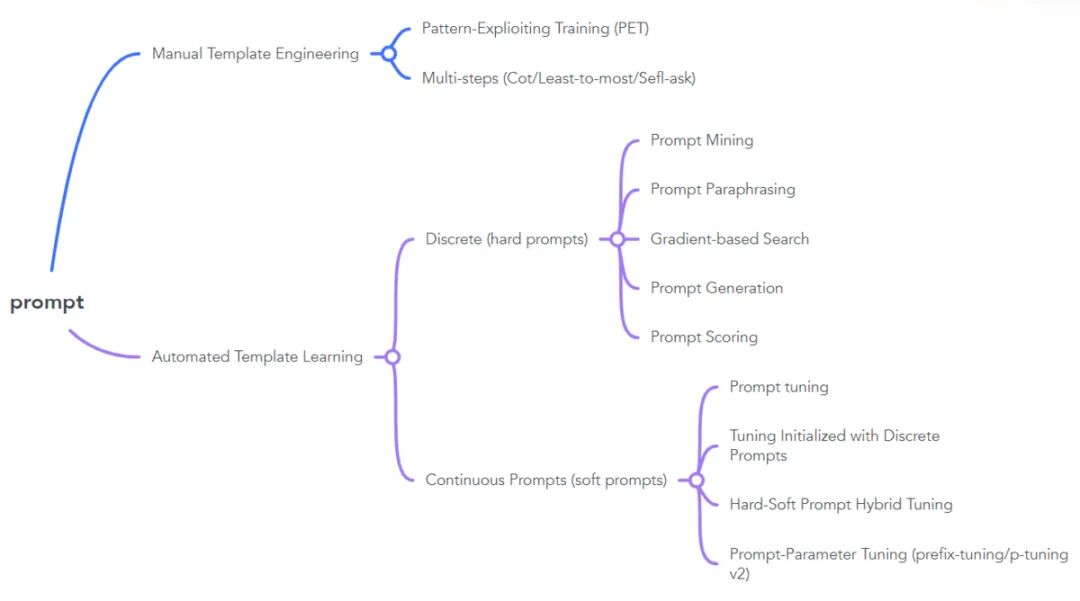

Prompt engineering
zero-shot/few-shot 这种设定确实给NLP 社区带来了新的思路,但是175B 的模型实在是太大了,即不好训练又不好微调也不好部署上线,如何在小模型上应用呢?此外,不同的pattern(prompt)下同一个task 的效果差距也非常大,如何找到效果最好的prompt 呢?于是大家就开始花式探索prompt,NLPer 也变成了prompt-engineer (误).PS:prompt 的语义目前即可以指模型的输入,也可以指输入的一部分。

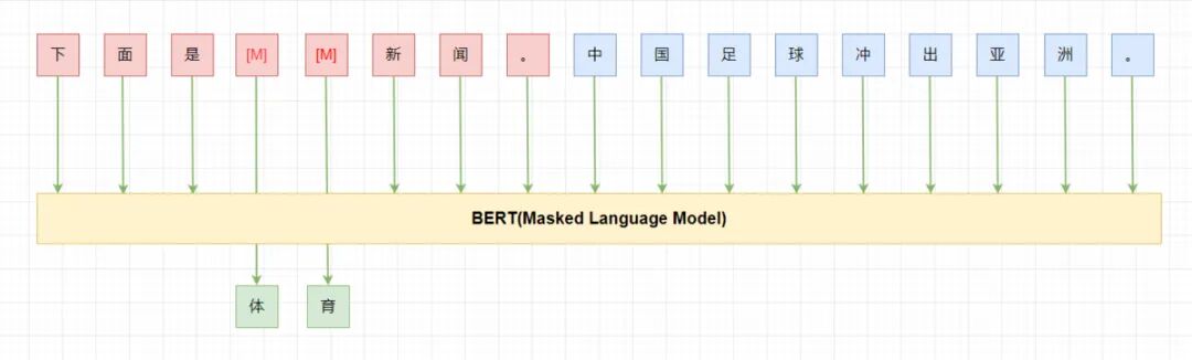

PET

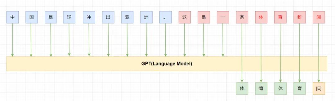

PET(Pattern-Exploiting Training)应该是第一个(至少是我知道的)在小模型上在few-shot 设定下成功应用的工作。PET 的主要思路是:
  • 用通顺的语言为task 构造一个pattern(prompt),如: “下面是{label}新闻。{x}”;
  • 将label 映射为文字。如: “0->体育 ,1-> 财经, 2->科技”;
  • 将样本按照pattern 进行重构,冻结模型主体,只更新label 对应的token(embedding),继续LM (MLM) 训练;
  • 预测时,将label 对应位置的token 再映射回label。
PET 在few-shot 的设定下,利用BERT-base 就能获得比GPT-3 175B 更好的结果。不过pattern 是需要人来构造的,pattern 的“好坏” 直接影响最终的效果。思考:PET中的fine-tuning 是与其pretrain 的形式是一致的,而pretrain 与 fine-tuning 形式一致能够work 才是一种“自然”的事情,pretrain + fine-tuning 这种下游任务与预训练形式不一致能work 其实不是一个自然的事情,为什么pretrain + fine-tuning 能work 值得思考。
Automated Discrete Prompt
人来写prompt还是需要大量的时间和经验,而且,即使一个经验丰富的人,写出的prompt 也可能是次优的。为了解决这些问题,一种办法就是“自动”的帮助我们寻找最优的prompt。
  • Prompt Mining: 该方法是在语料上统计输入X 与输出Y 之间的中间词或者依赖路径,选取最频繁的作为prompt,即:{X} {middle words} {Y}.
  • Prompt Paraphrasing: 该方法是基于语义的,首先构造种子prompts,然后将其转述成语义相近的表达作为候选prompts,通过在任务上进行验证,最终选择效果最优的。
  • Gradient-based Search: 通过梯度下降搜索的方式来寻找、组合词构成最优prompt。
  • Prompt Generation: 用NLG 的方式,直接生成模型的prompts。
  • Prompt Scoring: 构造模型对不同的prompt 进行打分,选择分数最高的prompt 作为最优prompt。
    Automated Continuous Prompt
    虽然PET最初在构造prompt 时认为prompt需要是通顺流畅的自然语言。而随着各种自动化方法构造出了很多虽然句子不通顺但是效果更好的prompt,大家也发现:通顺流畅的自然语言或者是自然语言的要求只是为了更好的实现预训练与下游任务的“一致性”,但是这并不是必须的,我们其实并不关心这个pattern 具体长什么样,我们真正关心的是他有哪些token 组成,都插入在什么位置,输出空间是什么,以及最重要的在下游任务上表现有多好。
如上图所示,其中[u*] 为unused token,我们在tuning 时依然冻结模型的参数,只微调[u1-u8] 这8个token。
  • prompt tuning: 利用N 个unused token/new token 构造prompt, 然后微调这N 个token。其中N 是个超参数。
  • Tuning initialized with Discrete prompts:用手工构造的prompt 或者自动搜索的离散prompt 初始化需要微调的token,然后进行prompt tuning,有利于提高准去率。
  • Hard-Soft Prompt Hybrid Tuning: 这类方法将手动设计和自动学习相结合,增强prompt token 之间的相关性。如p-tuning 首先通过一个LSTM 训练手工设计的prompt中插入的可学习的token 来增强prompt 之间的相关性,让prompt token 更接近“自然语言”。
  • Prompt-parameter Tuning: 仅仅训练prompt token 效果不够好,将其与fine-tuning 结合。如prefix-tuning,在输入前增加可学习的prompt token 的同时,在模型每层都增加一部分可学习参数。

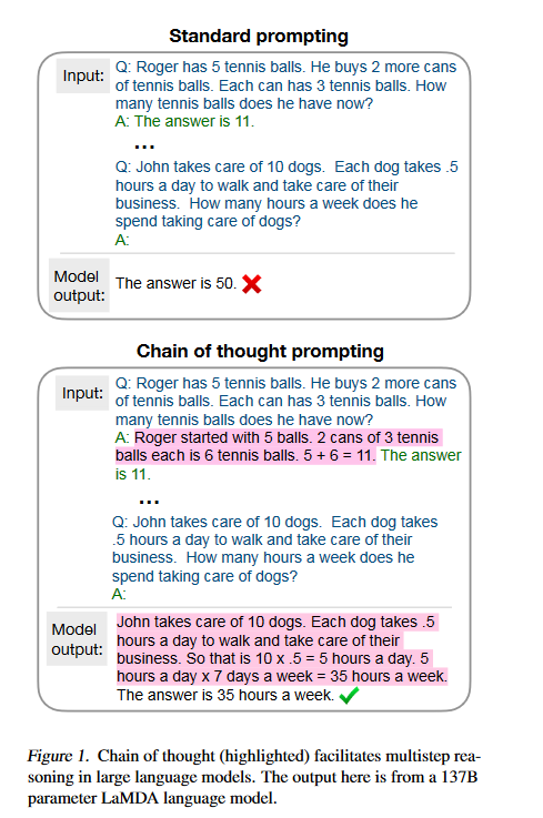

CoT
“不就是个张麻子嘛,办他!”(误)不就是推理嘛,LLM 也能做,只需要向人学习一下就行了。
回想读书时做数学应用题目,老师总是要求你写清解题步骤。而之前的方法总是让模型一步到位,直接给出答案,所以模型考不好。现在我们让模型像人类推理一样,先给出思考步骤(chain of thought),然后再给出答案,模型的推理能力就能大大提高了。而这个思路,只需要few-shot(8 examples)就能达到58.1% 的准确率,超过之前GPT-3 175B fine-tuning + verifier (SOTA)。除了GSM8K 这种算术推理外,在符号推理、尝试推理任务上CoT 也是能将模型的性能提升一大截。CoT 确实很酷,改变了我们之前对LLM 的认知,但是还不够酷:很多时候我们不一定能凑够8个样本(我就无法快速给出8个带有解题步骤的数学题),那能不能在zero-shot 下让模型自己给出解题思路跟答案呢?
“Let’s think step by step.”
没错,答案就是这句话。只要在输入后面加一句”Let’s think step by step.”哄哄模型,模型就会自己按照CoT 的方式先生成解题思路,然后再生成对应的答案。(我第一次读完paper 的感觉就是离谱他妈给离谱开门,离谱到家了)PS:这句话是试出来的,还有很多类似的表达但是效果不如这句好。

Zero-Shot-Cot 就能获得43% 的准确率,而Zero-Shot-Cot + self consistency 甚至可以获得70.1的准确率。Zero-Shot-CoT + self consistency: 按照Zero-Shot-Cot 的方式,通过采样(sample)让模型生成多个结果,然后对答案进行投票。目前在GSM8K上的SOTA是82.9,看来不需要继续放大模型,只需要正确使用模型。
关于CoT 来源的问题,目前的主要推论是可能来自预训练时数据中包含了代码数据(code),主要论据为:1.GPT-3.5(Codex) 有CoT 能力,PaLM 也有,而其他LLM (包括原始GPT-3)却没有,这两个模型与其他模型的一个主要区别就是增加了代码数据;2.有工作认为CoT 与代码的自然语言翻译形式相同,所以CoT 可能来自这种能力的迁移。

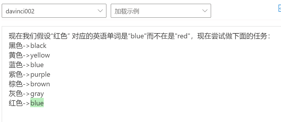

以上的实验都是基于事实的推理,但是我想看看模型是不是有类似反事实推理的能力,所以我做了三个测试:第一次我直接让他解释一个反事实的东西;第二次设定一个反事实(红色对应单词是”blue”), 基于此让他做一个翻译任务;第三次,在给出的例子里增加相应的事实(蓝色->blue),继续让他做这个翻译任务。
实验1实验2
实验3
三个测试结果显示模型确实有很强的推理能力,包括反事实的推理能力。此外,实验二、三显示模型有很强的基于prompt 推理的能力(in-context learning?),甚至要想更正prompt 里错误的信息需要花点心思才行。
PS:后面两次测试只是证明了模型”能“基于prompt 做推理,而无法证明模型”总是“基于prompt 做推理。

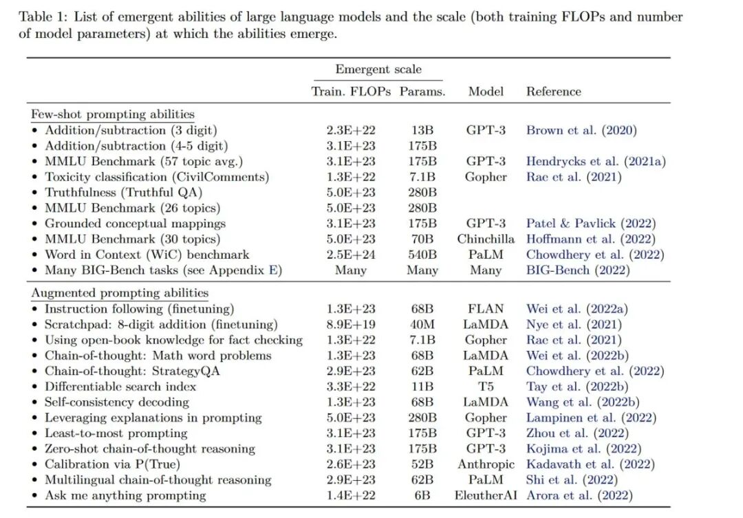

原因可能是你的模型不够大(大力真的能出奇迹)。随着LLM不断的放大,当他大到一定规模时,他会突然显现出新的能力,即”涌现能”力(Emergent Abilities)。而即使是今天,我们大部分人接触的模型还是1B以下的,LLM 中被称作”small model” 的T5-11B 大部分人也用不起来,这就限制了我们发现LLM 的各种能力。Emergency 的原始含义是指量变引起质变,即:
Emergence is when quantitative changes in a system result in qualitative changes in behavior.
而在LLM 语境下,其含义为在小模型中没有而在大模型中出现的能力,即:
An ability is emergent if it is not present in smaller models but is present in larger models.
Scaling Up
上表是目前已有工作中涌现各种能力的模型及其最小规模。基本可以认为你需要至少68B parameter model (前提训练的OK)才能涌现新能力。而这里涌现新能力指的是性能优于随机,而要达到可用,你可能需要继续放大模型。如CoT 至少需要GPT-3 175B 才能优于精调小模型(t5-11b).
此外,与模型性能有关的不光有参数量,还有数据大小,数据质量,训练计算量,模型架构等.合理的比较应该是性能最好的LLM 在参数量上进行比较,然而我们目前还不知道如何训练让LLM 达到最优,所以同一个能力在不同模型上需要的参数量也不相同,如要涌现出2位数乘法的能力,只需要GPT-3 13B,而在LaMDA 却需要68B。
所以除了规模外,还有别的因素影响着是否能出现新能力:
  • 模型如何训练的,很多模型即使参数足够大,有些能力也可能不会出现。如原始GPT-3 175B、bloom-176B 等虽然参数够大,但是却都没有CoT 的能力。
  • LLM 的使用方法,fine-tuning/标准的prompt 方法在推理任务上效果不好,即使在GPT-3 175B 上效果也达不到中学生平均水平,而CoT 却只要100B parameter model 即可超越之前最好结果。
  • 如何提升模型能力,在follow instruction 上,之前的工作认为至少需要68B parameter model 才能有效instruction-finetuning,而后续的flan-t5 却在11B 上就得到了更好的性能;GPT-3 经过RLFH 后的InstructGPT,在follow instruction 上, 1.3B 就已经比之前的GPT-3 175B 性能更好。
  • 模型的架构,上面的结果都是transformer-based 的,而有工作验证了其他模型架构(RNN/MLP),最后结论是其他架构即使放大,也无法像transformer-based model 一样涌现能力。again: attention is all you need!

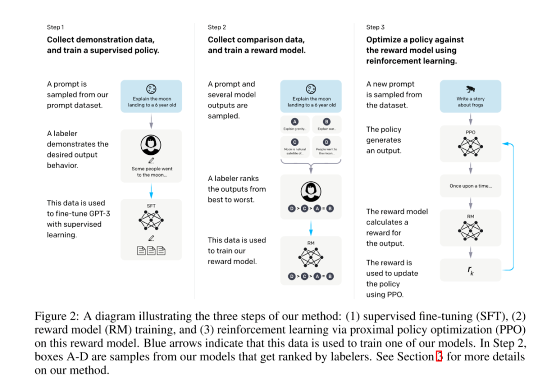

Reinforcement learning with human feedback
即使我们从人写完整的样本转换为人给模型采样的结果进行打分,整个流程依然需要人参与,也限制了整个流程的加速。为了更高效的进行整个微调的流程,引入Reinforcement learning。该方法又叫RLHF(Reinforcement learning from human feedback)。
具体流程:
  • 标注人员手写(prompt,completion),然后进行SFT。这里主要是得到一个比较好的初始化模型,即模型至少能有一定的follow instruction 的能力。
  • 收集模型输出并进行打分,然后训练一个reward model。
  • 利用强化学习优化模型。
结果上看,效果显著,1.3B 就超过了之前175B 的结果,而且随着模型增大,结果也在上升。

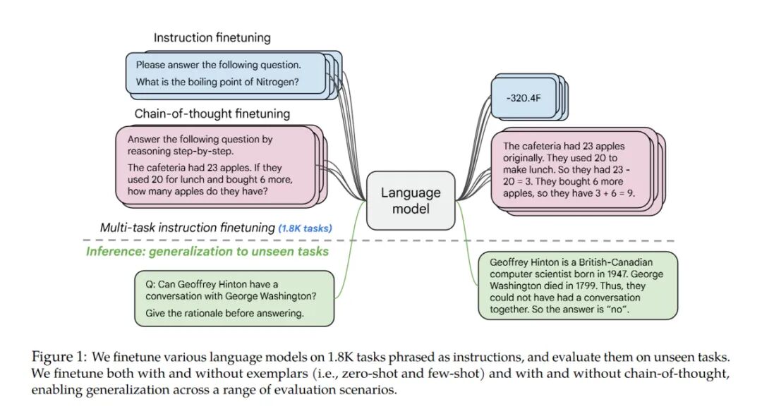

Instruction-tuning
虽然fine-tuning with human feedback 可以提升LLM 在真实场景中用户任务上(customer task)的性能,但是在学术任务(academic NLP tasks)上的性能却会有所下降,即使OpenAI 尝试在RL 中增加部分pretrain data同时增加LM loss来尝试缓解这个问题,但是依然没有解决。
如何解决这个问题呢?办法就是instruction-tuning:利用academic NLP data,为其构造对应的zero-shot/few-shot/CoT pattern,然后进行fine-tuning。
instruction-tuning 效果显著:1.不光能提升大模型在academic NLP benchmark 上的性能,也能提升小模型上的性能;2.能提升instruction-tuning 时未见过的task 上的性能;3.能解锁小模型上的CoT 能力;4.随着任务数量的增加,对应的提升也会增加。5.最重要的是也能提升LLM 理解人类真实指令(follow instruction)的能力。
ps: 虽然follow human instruction 的能力提升了,但是跟InstructGPT 谁的性能更好却没有对比,我猜应该是不如InstructGPT,实际应用/学术指标两者依然是天枰的两端。

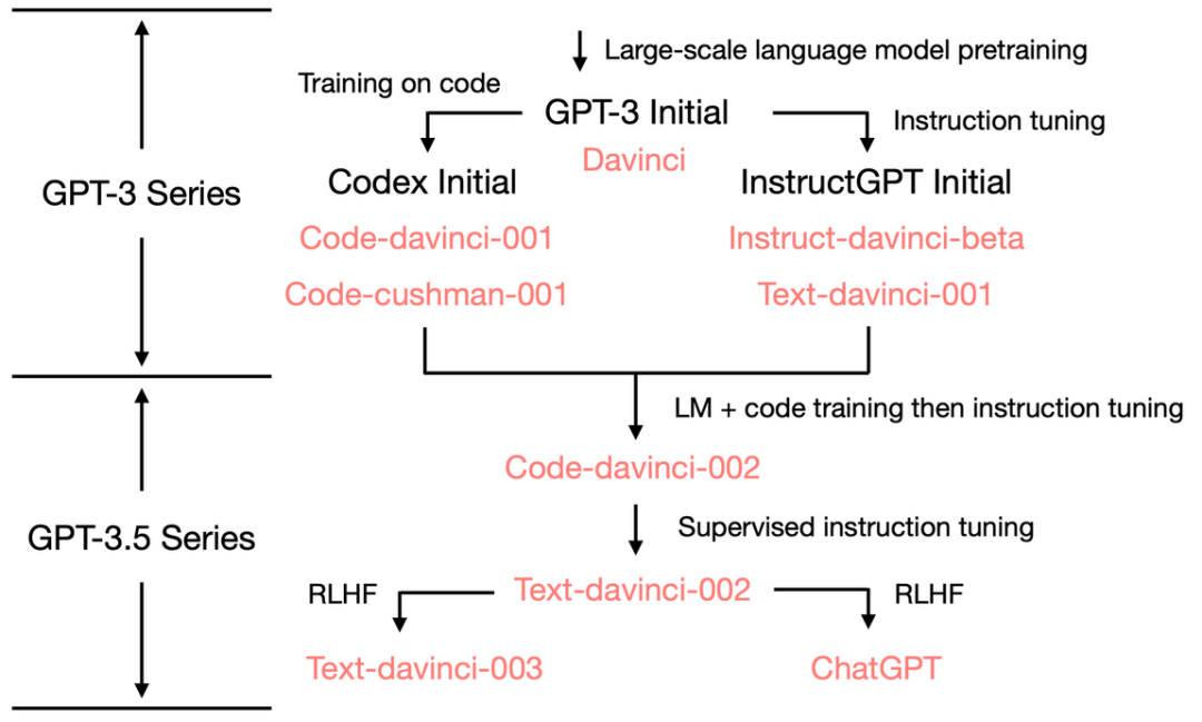

ChatGPT
那如何才能得到一个ChatGPT呢?
  • 首先我们需要一个具备各种能力(潜力)的LLM,所以它要足够大,训练的足够好。OpenAI 大概率也是为此重新训练了一个GPT-3 模型(GPT-3.5),主要论据为:1.原始GPT-3 175B和复现GPT-3 的OPT-175B 都没有CoT 能力,而GPT-3.5 有CoT;2.原始的GPT-3 的窗口只有2048,而其对应的是绝对位置编码,现在的GPT-3.5最大窗口为8192。3.原始的GPT-3 不能写代码,现在的可以。
  • 标注人员手写符合人类的instruction data(最好再混合一些academic instruction data,如:Flan),然后进行SFT,让模型能更好的follow instruction。
  • 在对话场景下构造对应的instruction data,进一步fine-tuning with human feedback(RLHF加速流程).

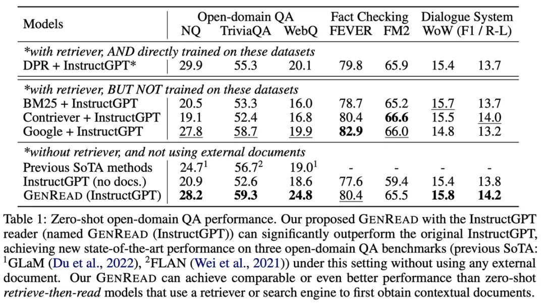

另外一种常用的方案就是RAG(Retrieval-Augmented Generation)
从实验结果上看,RAG 能带来一定的提升,但是有限,不如prompt 方法带来的提升明显。
而另一个工作说,RAG 是带来提升还是下降跟别的因素有关,如在QA 上,他可能跟对应实体的知名度(popularity) 有关。LLM 已经存储了知名度高的实体信息,而RAG 并不能带来性能提升,反而由于retrieval 到错误信息而导致性能下降,对于知名度低的实体通过RAG 是能带来显著提升的。
