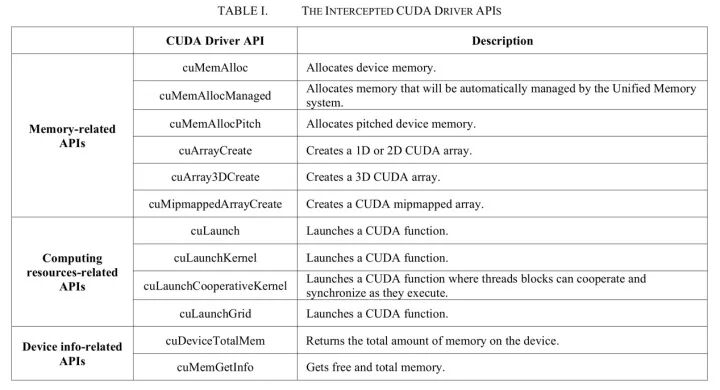

来自腾讯的Gaia(ISPA'18)[1]共享层在Cuda driver API之上,它通过劫持对Cuda driver API的调用来做到资源隔离。劫持的调用如图二所示。
具体实现方式也较为直接,在调用相应API时检查:
(1)对于显存,一旦该任务申请显存后占用的显存大小大于config中的设置,就报错。
(2)对于计算资源,存在硬隔离和软隔离两种方式,共同点是当任务使用的GPU SM利用率超出资源上限,则暂缓下发API调用。不同点是如果有资源空闲,软隔离允许任务超过设置,动态计算资源上限。而硬隔离则不允许超出设置量。该项目代码开源在[2]。实测即使只跑一个任务也会有较大JCT影响,可能是因为对资源的限制及守护程序的资源占用问题。KubeShare(HPDC '20)[3]的在资源隔离方面也是类似的方案。

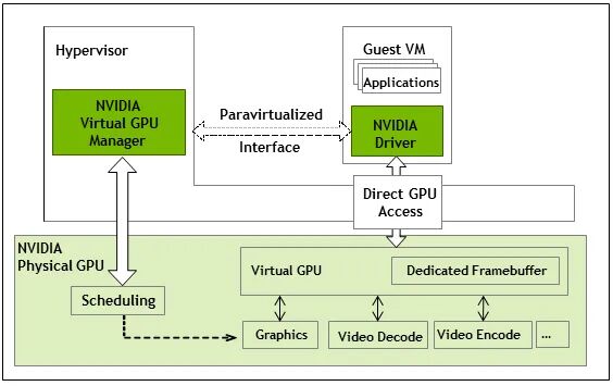

来自Nvidia的vGPU[8]其共享模块在Nvidia driver里面。vGPU通过vfio-mdev提供了一个隔离性非常高的的硬件环境,主要面向的是虚拟机产品,无法动态调整资源比例。来自Nvidia的产品当然没有开源。图五是vGPU的架构图。

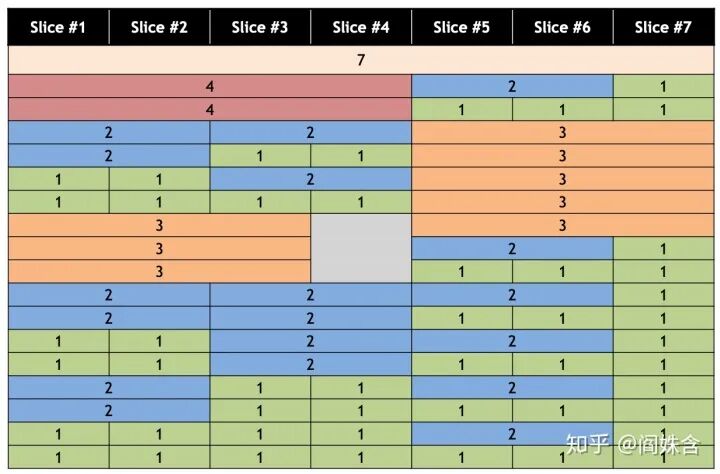

Mig( MULTI-INSTANCE GPU)[21]是今年A100机器支持的资源隔离方案,Nvidia在最底层硬件上对资源进行了隔离,可以完全地做到计算/通信/配置/错误的隔离。它将SM和显存均匀地分给GPU instance,最多支持将SM分7份(一份14个),显存分8份(1份5GB)。顺带一提A100有SM108个,剩下的10个将无法用上。它可选的配置也是有限制的,如图七所示。

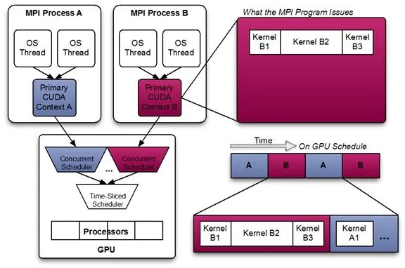

如果在Nvidia GPU上直接启动两个任务,使用的就是时间片共享的方式。但该模式存在多任务干扰问题:即使两个机器学习任务的GPU利用率和显存利用率之和远小于1,单个任务的JCT也会高出很多。究其原因,是因为计算碰撞,通信碰撞,以及GPU的上下文切换较慢。计算碰撞很好理解,如果切换给另一个任务的时候,本任务正好在做CPU计算/IO/通信,而需要GPU计算时,时间片就切回给本任务,那么就不会有JCT的影响。但两个任务往往同时需要使用GPU资源。通信碰撞,是指任务同时需要使用显存带宽,在主机内存和设备显存之间传输数据。GPU上下文切换慢,是相对CPU而言的。CPU上下文切换的速度是微秒级别,而GPU的切换在毫秒级别。在此处也会有一定的损耗。图八是分时复用模式的常见架构。
图八/分时复用架构图
上文提到的Gaia,KubeShare,rCuda,vCuda,qCuda,cGPU,vGPU均为分时复用的模式。由于上文所述的问题,他们的单个任务完成时间(JCT)都会受到较大的影响。V100测试环境下,两个任务同时运行,其JCT是单个任务运行时的1.4倍以上。因此在生产环境下,我们需要考虑如何减少任务之间互相影响的问题。上述方案都没有考虑机器学习的特性,只要共享层接收到kernel下发,检查没有超过设置上限,就会继续向下传递。另外也限制任务显存的使用不能超过设置上限,不具备弹性。因此针对特定的生产场景,有一些工作结合机器学习任务的特性,进行了资源的限制及优化。

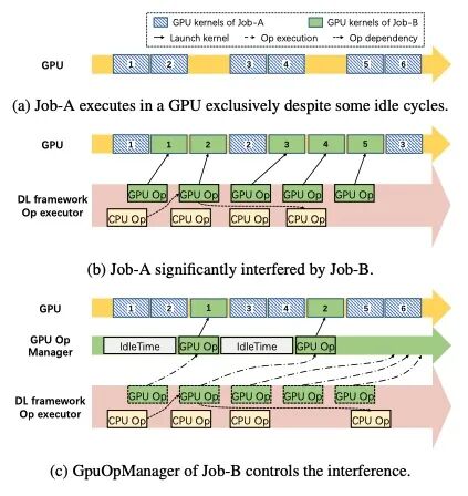

来自阿里的AntMan(OSDI '20)[13]也认为排队延迟和带宽争用是干扰的原因,不同的是,它从DL模型的特点切入,来区分切换的时机。
在算力限制方面,AntMan通过限制低优任务的kernel launch保证了高优任务的QoS。图九是AntMan算力共享机制的对比。AntMan算力调度最小单元,在论文中描述似乎有些模糊,应该是Op(Operator),AntMan“会持续分析GPU运算符的执行时间“,并在空隙时插入另一个任务的Op。但如何持续分析,论文中并没有详细描述。在显存隔离方面,AntMan没有限制显存的大小,而是尽力让两个任务都能运行在机器上。但两个或多个任务的显存申请量可能会造成显存溢出,因此AntMan做了很多显存方面的工作。首先需要了解任务在显存中保存的内容:首先是模型,该数据是大小稳定的,当它在显存中时,iteration才可以开始计算。论文中表示90%的任务模型使用500mb以内的显存。其次是iteration开始时申请的临时显存,这部分显存理论上来说,在iteration结束后就会释放。但使用的机器学习框架有缓存机制,申请的显存不会退回,该特性保障了速度,但牺牲了共享的可能性。因此AntMan做了一些显存方面最核心的机制是,当显存放不下时,就转到内存上。在此处论文还做了很多工作,不再尽述。
论文描述称AntMan可以规避总线带宽争用问题,但似乎从机制上来说无法避免。除此之外,按照Op为粒度进行算力隔离是否会需要大量调度负载也是一个疑问,另外Op执行时间的差异性较大,尤其是开启XLA之后,这也可能带来一些不确定性。该方案需要修改机器学习框架(Tensorflow和Pytorch),对用户有一定的影响。代码开源在[20],目前还是WIP项目(截止2020/11/18),核心部分(local-coordinator)还没能开源。
图九/AntMan算力共享机制的对比

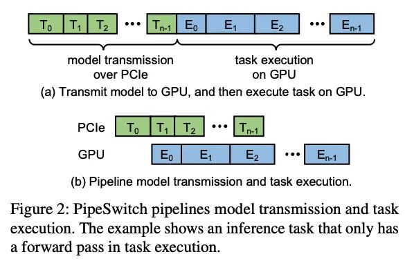

在上文中描述了分时复用的三个问题,其中上下文切换是一个耗时点。来自字节跳动的PipeSwitch(OSDI '20)[14]针对推理场景的上下文切换进行了优化。具体生产场景是这样的:训练推理任务共享一张卡,大多数时候训练使用资源。当推理请求下发,上下文需要立刻切换到推理任务。如果模型数据已经在显存中,切换会很快,但生产环境中模型一般较大,训练和推理的模型不能同时加载到显存中,当切换到推理时,需要先传输整个模型,因此速度较慢。
在该场景下,GPU上下文切换的开销有:(1)任务清理,指释放显存。(2)任务初始化,指启动进程,初始化Cuda context等。(3)Malloc。(4)模型传输,从内存传到显存。
在模型传输方面,PipeSwitch作者观察到,和训练不同的是推理只有前向过程,因此只需要知道上一层的输出及本层的参数就可以开始计算本层。目前的加载方式是,将模型数据全部加载到显存后,才会开始进行计算,但实际上如果对IO和计算做pipeline,只加载一层就开始计算该层,就会加快整体速度。当然直接使用层为最小粒度可能会带来较大开销,因此进行了grouping合并操作。图十显示了pipeline的对比。在任务清理和初始化方面,设置了一些常驻进程来避免开销。最后在Malloc方面也使用了统一的内存管理来降低开销。可以说做的非常全面。由于需要获知层级结构,因此需要对Pytorch框架进行修改,对用户有一定影响。代码开源在[19].
图十/PipeSwitch pipeline的对比

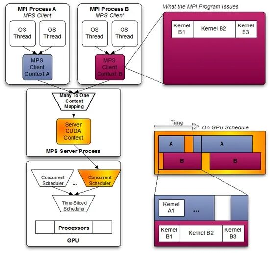

合并共享是指,多个任务合并成一个上下文,因此可以共享GPU资源,同时发送kernel到GPU上,也共同使用显存。最具有代表性的是Nvidia的MPS[15]。该模式的好处是显而易见的,当任务使用的资源可以同时被满足时,其JCT就基本没有影响,性能可以说是最好的。可以充分利用GPU资源。但坏处也是致命的:错误会互相影响,如果一个任务错误退出(包括被kill),如果该任务正在执行kernel,那么和该任务共同share IPC和UVM的任务也会一同出错退出。目前还没有工作能够解决这一问题,Nvidia官方也推荐使用MPS的任务需要能够接受错误影响,比如MPI程序。因此无法在生产场景上大规模使用。另外,有报告称其不能支持所有DL框架的所有版本。
在资源隔离方面,MPS没有显存隔离,可以通过限制同时下发的thread数粗略地限制计算资源。它位于Nvidia Driver之上。图十一是MPS的架构图。
